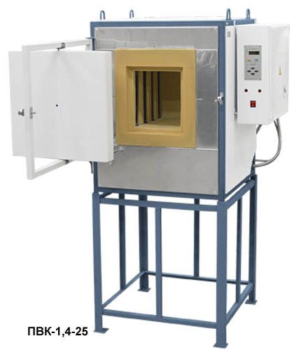

Электропечи камерные высокотемпературные
Высокотемпературные камерные электропечи применяются в лабораторных и промышленных условиях в машиностроительной, металлургической, огнеупорной и других отраслях. Электропечи типа ПВК-1,4 предназначены для проведения: нагрева, прокалки, обжига, термообработки и других термических процессов при температуре не более 1400°С. Нагрев производится стержневыми карбидкремниевыми (SiC) нагревателями, расположенными вертикально вдоль стенок рабочей камеры (либо горизонтально на своде рабочей камеры электропечи ПВК-1,4-17).
Электропечи типа ПВК-1,6 с максимальной температурой нагрева 1650°С предназначены для проведения термических процессов, не требующих открытия печи в разогретом состоянии. Загрузка и выгрузка этих электропечей может производиться только после их полного остывания. Нагрев рабочей камеры производится стержневыми хромитлантановыми (LaCrО) нагревателями, установленными вертикально по боковым стенкам камеры. Электропечи типа ПВК-1,6 оснащены термоконтроллерами со специальной функцией контроля (ограничения) максимально допустимой скорости нагрева хромитлантановых нагревателей, которая не позволит ошибочно установить недопустимый режим нагрева или охлаждения. Все электропечи поставляются в полностью собранном и футерованном виде в комплекте с необходимым силовым и регулирующим оборудованием, которое смонтировано в отдельном силовом блоке, закрепленном на стенке с правой стороны печи. Элементы управления электропечей ПВК-1,4-8 и ПВК-1,417 смонтированы в приборном отсеке, расположенном справа от камеры нагрева.
Рабочая камера электропечей, предназначенная для термообработки изделий, образована огнеупорной кладкой из высокотемпературных мулитокремнеземистых плит и теплоизоляционного слоя волокнистых материалов. Хорошая теплоизоляция нагревательной камеры снижает потери тепла и делает печь достаточно экономичной. Рабочая камера электропечи закрывается футерованной дверью. Поворотом ручки дверь открывается влево так, чтобы внутренняя разогретая футеровка двери при её открывании всегда была направлена в сторону печи, что более удобно и безопасно для персонала.
Все электропечи оборудованы термоконтроллерами для электронного управления нагрева с цифровой индикацией температуры. С целью повышения безопасности работы на электропечах установлены блокировочные выключатели для снятия напряжения (отключения нагрева) при открывании двери. А также при обрыве термопары и превышении температуры срабатывает защита, отключается напряжение питания нагревателей печи. Для контроля величины тока электропечи типа ПВК-1,6 оснащены индикаторами тока.
