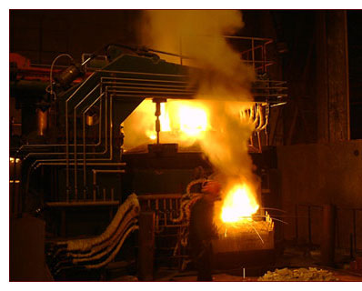

ДУГОВЫЕ СТАЛЕПЛАВИЛЬНЫЕ ЭЛЕКТРОПЕЧИ
Электродуговые печи переменного тока с емкостью ванны от 0,6 до 20 тонн по расплаву стали
Применение:
Трехфазные, электродуговые печи переменного тока литейного класса, с малой, 0,6-10 т, и средней, 15-20 т, емкостью ванны предназначены для плавки конструкционных углеродистых, низколегированных, легированных сталейширокого сортамента чугунов и различных сплавов на основе железа.
Электропечи данного класса широко применяются в фасонно-литейных и сталеплавильных цехах машиностроительных предприятий, находят широкое применение в составе оборудования минизаводов для производства непрерывно-литой заготовки и сортового проката с производительностью 100-150 тыс. тонн/год, находят свое применение в производстве ферросплавов.
Электропечи предназначены для работы с "полным циклом" , т. е. с получением расплава с конечным марочным составом в самой печи, и в связи с этим имеют полностью футерованную ванну и свод. Вместе с тем, такие электропечи успешно используются в качестве основных плавильных агрегатов для реализации "дуплекс-процесса" в комбинации с индукционными электропечами, используемыми в качестве миксеров для накопления, рафинирования, и раздачи расплава, либо в технологической связке с агрегатами  внепечной обработки расплава, например "ковш-печь", для электропечей на емкости 10-20 тонн.
Основной шихтой для электродуговых печей является стальной скрап и лом чугуна, они могут иметь кислую, либо основную футеровку и работать по одношлаковому, либо двухшлаковому процессу. К неоспоримым достоинствам электропечей данного класса следует отнести: возможность ввода в рабочее пространство высокой удельной мощности и  ее регулирования в широком диапазоне; возможность эффективного управления химической активностью шлака для дефосфоризации, десульфурации и раскисления расплава; возможность управления составом атмосферы в рабочем пространстве электропечи с достижением окислительной, восстановительной, или нейтральной среды, невысокий угар металла и лигатур, невысокие требования, предъявляемые к габаритам и составу шихты.
