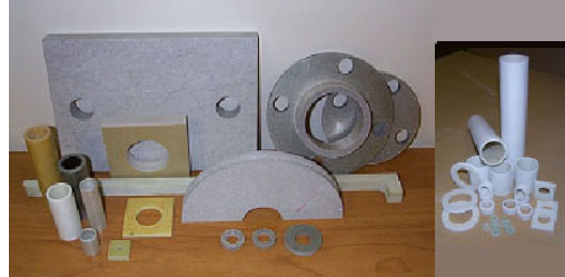

B-3 ОГНЕУПОРНЫЕ ПЛИТЫ ДЛЯ ФОРМ С ПРЕЦИЗИОННОЙ ОБРАБОТКОЙ
Pyrotek В-3 является универсальной плитой на основе силиката кальция, предназначенной для изготовления различных механически обработанных форм, а также для общего применения.
Помимо других применений, Pyrotek В-3 принят как промышленный стандарт для высокоэффективной изоляции печей. Наши механические цеха, оборудованные станками с числовым программным управлением, позволяют изготавливать сложные изделия в соответствии с техническими требованиями заказчиков.
ПРИМЕНЕНИЯ:
  • Поплавки
  • Обработанные на станке втулки
  • Заслонки
  • Перегородки
  • Футеровка желобов
  • Переходные пластины
ПРЕИМУЩЕСТВА
  • Не содержит асбеста
  • Низкая теплопроводность
  • Термостойкость
  • Несмачиваемость
  • Хорошо поддается машинной обработке
СОСТАВ
  • SiO2 51.7%
  • CaO 39.7%
  • Al2O3 1.0%
  • Fe2O3 0.7%

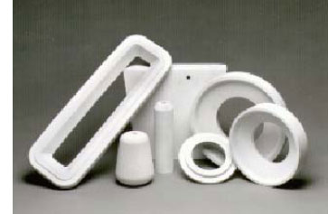

N-14 ОГНЕУПОРНАЯ ПЛИТА ДЛЯ ФОРМ С ПРЕЦИЗИОННОЙ ОБРАБОТКОЙ
Pyrotek N-14 – это армированная стекловолокном плита из силиката кальция, разработанная исключительно для литейных производств цветных металлов.
Превосходная прочность и уникальный состав Pyrotek N-14 делают ее предпочтительным материалом для форм с прецизионной обработкой.
Наши механические цеха, оборудованные станками с числовым программным управлением, позволяют изготавливать сложные изделия в соответствие с техническими требованиями заказчиков.
ПРИМЕНЕНИЯ:
  • Погружные трубки
  • Сливные втулки
  • Кольца тепловых насадок
  • Стопорные штыри
  • Торцевые перегородки
  • Поплавки
  • Желоба
ПРЕИМУЩЕСТВА:
  • Термостойкость
  • Несмачиваемость
СОСТАВ:
  • SiO2 51.6%
  • CaO 41.9%
  • Al2O3 0.5%
  • Fe2O3 0.3%

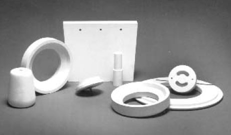

N-17 ОГНЕУПОРНАЯ ПЛИТА ДЛЯ ФОРМ С ПРЕЦИЗИОННОЙ ОБРАБОТКОЙ
Pyrotek N-17 – это армированная графитовым волокном, высокочистая плита из силиката кальция, разработанная исключительно для литейных производств цветных металлов. Запатентованная формула Pyrotek N-17 обеспечивает уникальную прочность, малую усадку и высокую термостойкость.
ПРИМЕНЕИЯ:
  • Тепловые насадки
  • Насадки установок непрерывного литья
  • Экраны
  • Облицовка желобов
  • Поплавки
  • Короба
ПРЕИМУЩЕСТВА:
  • Термостойкость
  • Несмачиваемость
СОСТАВ:
  • SiO2 49.4%
  • CaO 43.5%
  • Al2O3 0.3%
  • Fe2O3 0.3%

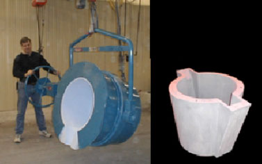

ЛИТАЯ ФУТЕРОВКА ДЛЯ ТРАНСПОРТНЫХ КОВШЕЙ
Предлагаемая Pyrotek футеровка для ковшей имеет срок службы, превосходящий срок службы монолитной футеровки. Наша литая футеровка полностью обожжена ивысушена с внутренней и наружной сторон, поэтому перед эксплуатацией необходим только предварительный нагрев. Наш процесс литья обеспечивает гладкую
беспористую поверхность, стойкую к эрозии и нарастанию металла.
Поскольку футеровка поставляется полностью обожженной и высушенной, значительно уменьшается время монтажа. Замена осуществляется простым извлечением старой футеровки и установкой новой. Сухой вибрационный барьер, расположенный позади, позволяет быстро извлекать футеровку.
Разработанные Pyrotek материалы футеровки пригодны для всех типов металлов для различных диапазонов температур.
ПРИМЕНЕНИЯ:
Защитная футеровка для транспортных ковшей
ПРЕИМУЩЕСТВА:
  • Длительный срок службы
  • Меньшие расходы по обслуживанию
  • Меньшее время простоя
ТЕХНИЧЕСКИЕ ХАРАКТЕРИСТИКИ:
Доступны все формы и размеры

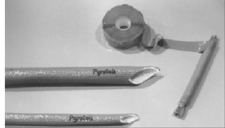

PYROJACKET ИЗОЛИРУЮЩИЕ ЧЕХЛЫ И ЛЕНТЫ
Pyrojacket – это стекловолокно, из которого изготавливаются полые чехлы или ленты. Они покрываются высокотемпературной силиконовой резиной и могут выдерживать длительное воздействие температур в диапазоне от -54°C до + 260°C, а также кратковременное температурное воздействие до 1650°C. Этичехлы легко надеваются на штуцеры и кабели. Ленту из материала Pyrojacket можно наматывать без рассоединения штуцеров. Каждое изделие закрепляется липкой лентой Pyrosil, как показано на фотографии.
ПРЕДЛАГАЮТСЯ:
  • Лента Pyrosil: рулоны 11м х 25 мм ширины
  • Лента: ширина 25, 50 и 75 мм
  • Чехлы: диаметр 6-112 мм
Поставляются в катушках или режутся до требуемой длины
ПРИМЕНЕНИЯ:
  • Защитное покрытие для кабелей, тросов и шлангов
  • Чехлы для многожильных кабелей
  • Изолирующее покрытие для предотвращения тепловых потерь от горячих металлических шлангов и труб
ПРЕИМУЩЕСТВА:
  • Устойчив к кратковременному воздействию пламени
  • Сбрасывает брызги расплавленного металла и стекла
  • Устойчив к налипанию шлака и смолы
  • Защищает от истирания, действия растворителей и вызывающих коррозию химических соединений
  • Защищает операторов от ожога при контакте с металлическими шлангами и трубами
  • Обеспечивает сигнал «Повышенная опасность»
  • Не выделяет вредных продуктов сгорания
  • Легко устанавливается

ЭЛЕКТРОИЗОЛЯЦИОННЫЕ КОМПОНЕНТЫ ДЛЯ АЛЮМИНИЕВЫХ ПЛАВИЛЬНЫХ ПЕЧЕЙ
Pyrotek предлагает электроизоляционные изделия, изготовленные специально для работы в условиях усиленной эксплуатации, встречающихся в алюминиевыхплавильных цехах.
Для создания большого набора слоистых и неупорядоченных композитов волокно/смола используется ряд смол и армирующих материалов.
ПРИМЕНЕНИЯ:
  • Сверхструктурные опорные вкладыши
  • Изоляторы электрических шин
  • Изоляторы тигельных опор
  • Изоляторы вытяжных каналов
  • Детали машинной обработки
  • Клинья и шунты
  • Компоненты выключателей и фидеров
  • Изолирующие компоненты кранов
  • Опоры мостков и каркаса полов
ПРЕИМУЩЕСТВА:
  • Высокие изолирующие свойства
  • Высокая прочность
  • Низкое влагопоглощение
  • Высокая термостойкость
ИМЕЕТСЯ В ВИДЕ:
  • Листов
  • Трубок
  • Точно обработанных по требованиям заказчиков деталей
