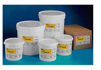

ПЕНОИЗОЛЯЦИЯ
В соответствии с лицензионным договором с корпорацией UNIFRAX, специалисты ООО "РТПК" освоили и успешно применяют на практике технологии, предоставленные этой корпорацией, в частности - монтажа высокотемпературной волокнистой пеноизоляции. В настоящее время в России аналогов этой технологии не существует.
Волокнистая пеноизоляция представляет собой монолитную трехкомпонентную систему пенной высокотемпературной теплоизоляции с максимальной рабочей температурой до 1300оС.
В состав пеноизоляции входят специально обработанные керамические волокна (в том числе, растворимые) марок Isofoam/Foamfrax, связующие и вода.
Волокна, смешиваясь со связующими и водой, образуют однородную пеноволокнистую смесь с высоким уровнем адгезии к различным материалам. Малая аккумуляция тепла и низкая теплопроводность пеноизоляции обеспечивают более эффективную теплоизоляцию и значительно большую экономию энергоносителей сравнительно с другими высокотемпературными изоляционными материалами. Пеноизоляция имеет длительный срок службы, что способствует снижению объема техобслуживания. Кроме того, пенная изоляция обладает антикоррозийными свойствами и соответствует самым строгим американским и европейским экологическим требованиям.
Пеноизоляция может наноситься на любые поверхности: металлические, поверх огнеупоров, существующей волокнистой теплоизоляции, и т.д.
Монтаж пеноизоляции осуществляется очень быстро: смесь наносится на поверхность методом торкретирования при помощи специальной пеноизоляционной установки. При этом практически отсутствуют отскоки и количество отходов минимально. Данный метод обеспечивает высокую скорость нанесения теплоизоляции, а поскольку время отверждения не является критическим, тепловой агрегат можно запустить в работу сразу же по завершении монтажа.
Сокращение продолжительности монтажа обеспечивает не только сокращение расходов на монтажные работы, но и потерь от простоев тепловых агрегатов. Так, на монтаж наружной теплоизоляции котла электростанции потребовалось всего 3 часа (площадь 160 м2, толщина футеровки 90 мм).
При монтаже пеноизоляции толщиной до 75 мм анкерный крепеж не требуется. Однако при использовании Isofoam / Foamfrax в качестве футеровки на всю глубину, для усиления адгезии, на стенах используются V-образные, а на поверхности свода - Х-образные анкера.
Применение пеноизоляции поверх существующей волокнистой футеровки фактически является альтернативой полной замене этой футеровки. Пеноизоляция, заполняя образовавшиеся трещины, не только "спасает" имеющуюся футеровку, но и значительно повышает теплоизоляционные свойства. Так, облицовка пеноизоляцией Foamfrax (55-75 мм) поверх футеровки нагревательной печи с выдвижным подом, изготовленной из волокнистых модулей с анкерным крепежом и длительным сроком службы, позволило сохранить существующую футеровку и значительно сократить потери тепла - температура нерабочей поверхности снизилась на 40оС.
В силу своих свойств, монолитная волокнистая высокотемпературная пеноизоляция Foamfrax имеет широкую область эффективного применения в черной и цветной металлургии, энергетике, нефтехимической, керамической, стекольной и др. отраслях промышленности, а также сфере пожарной безопасности.

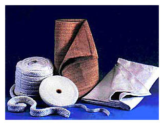

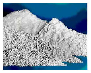

КЕРАМИЧЕСКИЕ ВОЛОКНА FIBERFRAX
Керамические волокна Fiberfrax являются основой продуктов группы Fiberfrax.
Они изготавливаются из сырья с высокой степенью очистки - алюминиевый порошок, кварцевый песок, для использования при более высоких температурах добавляется циркониевый песок. Данная керамическая смесь нагревается в электропечах до температуры превышающей 2000оС и поток расплавленного материала вытягивают в волокна дутьем или вращением.
Длинные и измельченные волокна характеризуются высокотемпературной устойчивостью и высокой химической стабильностью (исключая фтористоводородную и фосфорную кислоту, сильные щелочи), а так же волокна устойчивы к окислению и изменению формы.
Длинные и измельченные волокна Fiberfrax представлены различной длиной, химического состава и среднего диаметра. Волокна могут отличаться содержанием неволокнистых материалов или быть обработанными специальными покрытиями для специфического применения.
Являясь мировым лидером по производству керамических волокон, Unifrax может разработать обширный спектр волокон с оптимальными характеристиками для широкого круга применения.

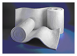

ОДЕЯЛА DURABLANKET
Семейство одеял Fiberfrax Durablanket включает легкие прошитые одеяла, изготовленные из огнеупорного керамического волокна Fiberfrax и обеспечивающих наиболее эффективные и универсальные решения для широкого спектра проблем управления теплом.
Благодаря высокопроизводительным методам раздува и прядения, эта продукция обеспечивает наивысшие изоляционные характеристики, гибкость и прочность. Продукция Fiberfrax Durablanket не подвержена действию большинства химикатов (за исключением фтористоводородной и фосфорной кислот, и концентрированных щелочей).
Тепловые и физические свойства сохраняются после сушки, с последующим смачиванием маслом, паром или водой.
Fiberfrax Durablanket это полностью неорганические изделия и поэтому при первом нагревании не появляется дым. Предоставляются различные сочетания плотности и толщины. Ассортимент Fiberfrax Durablanket является одним из самых универсальных, имеющихся сегодня на рынке.
Типичные области применения:
  • Теплоизоляция литейных форм (изложниц) для прецизионного литья
  • Многоразовые одеяла для уменьшения напряжения швов, выполняемых при монтажной сварке
  • Изоляция паровых и газовых турбин с возможностью повторного использования
  • Теплоизоляция труб при использовании в высоких температурах
  • Уплотнения для нагревательных шахт
  • Системы противопожарной защиты
  • Уплотнения для компенсационных стыков трубопроводов
  • Прокладки для использования при высоких температурах
  • Изоляция свода стекловаренных печей
  • Теплоизоляция оборудования для сжигания отходов и футеровка шахты
  • Уплотнения для крышек обжига
Общие характеристики:
  • высокая прочность на разрыв
  • высокая термостойкость и физическая устойчивость
  • высокая упругость и эластичность
  • низкая теплоемкость и теплопроводность
  • низкая степень усадки
  • снижение потребление энергии
  • простота монтажа и ремонта
  • низкая теплопроводность
  • высокая устойчивость к перепадам температур
  • высокий коэффициент отражения
  • хорошее звукопоглощение
С техническими характеристиками одеял Fiberfrax Durablanket Вы можете ознакомиться на сайте ООО "РТПК" www.rtpk.ru в разделе Продукция Unifrax

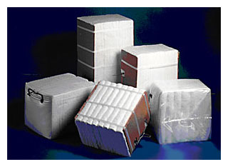

МОДУЛИ PRISMO-BLOCK
Модули Fiberfrax Prismo-Block производятся из керамоволокнистых одеял марки Fiberfrax Durablanket S, Fiberfrax Durablanket Z, Fiberfrax MaxLane. Эти сборные модули изготовлены в соответствии с требованиями термоизоляции различных промышленных печей и других тепловых агрегатов.
Модули производятся с различными системами крепления для обеспечения быстрой, простой и эффективной установки при облицовке большинства печей.
Полиэтиленовое покрытие пяти сторон сохраняет блок в сжатом виде, обеспечивая механическую защиту и уменьшая запыление во время перемещения и установки.

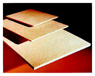

ПЛИТЫ DURABOARD
Семейство жестких плит Fiberfrax Duraboard для высокотемпературной теплоизоляции производят из различных огнеупорных керамических волокон, смешанных с органическими и неорганическими связующими. Изделия Fiberfrax Duraboard отличаются хорошей химической стабильностью и высокой стойкостью при воздействии самых агрессивных коррозионно-активных веществ.
Fiberfrax Duraboard предназначены для применения в качестве высокотемпературной теплоизоляции в условиях, где требуюется высокая прочность, жесткость, хорошие изоляционные свойства.
Этот ассортимент продукции, охватывающий широкий спектр рабочих температур и сочетаний толщины, способен удовлетворить самые высокие требования современного производства.

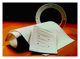

БУМАГА FIBERFRAX FT
Компания Unifrax использует специализированную технологию изготовления невеленевой бумаги Fiberfrax, обеспечивающую исключительные изоляционные характеристики и гибкость. Новейшие производственные технологии обеспечивают высокую степень однородности структуры, характеризующейся низкой теплопроводностью, высокой прочностью в обращении и гладкой поверхностью.
  • Высокотемпературные прокладки
  • Облицовка изложниц
  • Тепловые экраны и изоляция для глушителей в автомобилестроительной промышленности
  • Изоляционные материалы-подложки (набивные) для жидкого металла
  • Компенсационные (температурные) швы
  • Изоляция индукционных электропечей
  • Термостойкость (до 1250°С)
  • Низкое аккумулирование тепла
  • Малый вес
  • Эластичность
  • Высокая стойкость к тепловому удару
  • Гибкость
  • Простота в обертывании, формовании и резке
С техническими характеристиками бумаги FIBERFRAX FT Вы можете ознакомиться на сайте ООО "РТПК" www.rtpk.ru в разделе Продукция Unifrax

ТКАНИ, ЛЕНТЫ, ОПЛЕТКИ
Диапазон тканей и лент Fiberfrax представлен широкой линейкой продуктов: это ткани, ленты и оплетки Fiberfrax. Они образуют уникальную группу высокотемпературных текстильных продуктов, которые находят разнообразное применение в промышленности.
Это семейство огнеупорных керамоволокнистых материалов предназначено для теплоизоляции при температуре, не превышающей 1250?С. К тому же они очень устойчивы к термоудару, и не ломаются при вибрации и ударах. Эти текстильные материалы обладают отличной химической стабильностью, высокой стойкостью к воздействию высокоагрессивных веществ (исключение: фтористоводородная и фосфорная кислоты, концентрированные щелочи).
Ткани и Ленты Fiberfrax
Текстильные материалы Fiberfrax сотканы или сплетены из нитей, состоящих из огнеупорного керамического волокна с добавлением органических волокон (не более 20%), это обеспечивает повышение эластичности изделий.
Включение нитей из металлических сплавов (тип MR) обеспечивает возможность достичь максимальной прочности при повышенных температурах.
Включение нитей стекловолокна (тип GR) позволяет использовать материалы в случаях, где необходимо обеспечить электроизоляцию.
Текстильные материалы Fiberfrax могут применяться при температуре до 1250°С, однако когда важно сохранить эластичность температурный предел использования материалов должен быть ниже.
  • уплотнительные, прокладочные материалы
  • изоляция кабелей и электрических проводов
  • экраны при сварке
  • экраны для печей и отделения горячей зоны
  • изоляция топливопроводов
С техническими характеристиками текстильных материалов Fiberfrax Вы можете ознакомиться на сайте ООО "РТПК" www.rtpk.ru в разделе Продукция Unifrax

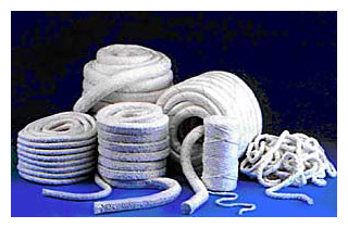

ВЕРЕВКИ, ШНУРЫ, СОЕДИНЕНИЯ
Веревки, шнуры и соединения Fiberfrax - семейство плотных, упругих материалов из керамического волокна, широко используемых для высокотемпературных прокладок, уплотнений, герметизации.
Веревки, шнуры и соединения Fiberfrax отличаются отличной химической стабильностью и стойкостью к большинству едких веществ. Исключения составляют фтористоводородная и фосфорная кислоты и концентрированные щелочи. Они также не подвержены окислительным и восстановительным реакциям. При намокании от воды или пара термические и физические свойства полностью восстанавливаются после высыхания.
  • стабильность при высоких температурах
  • легкость
  • упругость
  • гибкость при использовании
  • отличная стойкость к термоудару
Веревки, шнуры, соединения Fiberfrax частично состоят из органических волокон, которые выгорают при низких температурах, при этом возможно появление дыма, который исчезает при полном выгорании органики. Это не влияет на изоляционные свойства материалов.
  • Cкрутки, в т.ч. типа HD (высокой плотности): высокотемпературные заглушки, заполнения в печах и нагревателях
  • Веревки: термическая изоляция витков трубопровода, уплотнение для дверей печей и термостатов
  • Оплетки: уплотнения в сушильных камерах, уплотнения дверей топок
  • Соединения: высокотемпературное уплотнение дверей, заглушки для пресс-форм
  • Буреле: огнезащита стыков, общее поддержание изоляции
Краткое описание:
Скрутка - скручена из многослойного керамического волокна. Стандартная 3-х слойная скрутка это материал, обладающий низкой плотностью и высокой устойчивостью к сжатию. Скрутка HD - типа 9-слойная и обеспечивает повышенное сопротивление сжатию и жесткость. Ее плотность на 40-65% выше, чем обычной скрутки.
Веревка - изготовлена из скрученных вместе нитей стеклопряжи и сформированных в веревки разного диаметра. Продукт мягкий и гибкий и обеспечивает исключительные герметизирующие свойства. Каждая из нитей веревки армирована одиночным стекловолокном или нитью из металлического сплава, что обеспечивает различные температуры применения.
Шнуры - изготавливаются круглого и квадратного сечения и сплетены из нитей керамоволокна вокруг керамической волоконной сердцевины. В результате получается продукт высокой плотности, жесткости и обладает высоким сопротивлением сжатию. Каждая нить армирована стекловолокном или нитью из металлического сплава, что обеспечивает различные температуры применения. Этот продукт обладает повышенной износостойкостью.
Соединения - содержат центральную сердцевину из керамического волокна, покрытую оболочкой из стекловолокна или нитей из металлического сплава. Этот продукт разработан для повышенной гибкости и более гибкий, чем стандартная оплетка. Также выпускается квадратного и круглого сечения.
Буреле - это веревка с особенными термическими свойствами для теплоизоляции, которая состоит из центральной сердцевины из керамического волокна, слегка оплетенной нитями нержавеющей стали. Особенно рекомендуется к применению для высоких постоянных температур, где предъявляются повышенные требования к теплоизоляции.
С техническими характеристиками веревок, шнуров и соединений Fiberfrax Вы можете ознакомиться на сайте ООО "РТПК" www.rtpk.ru в разделе Продукция Unifrax
МАСТИКИ FIBERFRAX
Мастики Fiberfrax Castable width=100%s и Mouldables - универсальные продукты, используемые для фасонного литья, облицовки, футеровки и ремонта огнеупорных поверхностей.
Основой данных продуктов является высококачественное огнеупорное керамическое волокно Fiberfrax, смешанное с отборным огнеупорным связующим.
Fiberfrax LDS Moldable - мастика, обладающая высокой клейкостью. При высыхании образует твердую поверхность, характеризуется низким уровнем усадки, хороший изолятор. LDS Moldable во время высыхания прочно схватывается с поверхностью, на которую она наноситься, таким образом, обеспечивается огнеупорную связь.
Fiberfrax KUB и Fiberfrax Variform B - представляют собой сухую смесь керамических волокон и связующего, которое разводится водой до консистенции цемента. KUB и Variform В образуют износостойкую, прочную и жесткую изоляцию средней и высокой плотности. Variform B легко заливается или укладывается на место с некоторой набивкой и наиболее эффективен для устранения вакуума или пустот. KUB монтируется накачкой.
Мастика Fiberfrax LDS Moldable
  • холодный и горячий ремонт трещин и разломов огнеупорных поверхностей
  • устранение трещин в алюминиевых (и др. цветных металлов) поддонах
  • устранение трещин в блоках, находящихся рядом с горелкой
  • покрытие металлической облицовки
Мастика Fiberfrax KUB
  • для восстановления алюминиевых (и др. цветных металлов) поддонов
  • выравнивание желобов, форм для цветных металлов, поврежденных эрозией
Мастика Fiberfrax Variform B
  • изоляция индукционных печей
  • выравнивание желобов для распределения алюминия
  • выравнивание ковша и изоляции крышки в тиглях из цветных металлов
Мастики FIBERFRAX Fraxfil
Мастики Fiberfrax Fraxfil и Fraxfil H - это универсальные изоляционные материалы, похожие на замазку. Они легко и быстро наносится с помощью мастерка. В состав материалов входят керамические волокна Fiberfrax, смешанные с высокотемпературным связующим. Материалы Fraxfil при высыхании образуют относительно прочную структуру с низкой теплопроводностью.
Трещины и пустоты в огнеупорной футеровке, косяки двери печи, термопары, заглубление труб и другие трудно изолируемые места, могут с легкостью быть заполнены с помощью Fraxfil.
Применение различных насадок позволит заизолировать нестандартные и узкие швы. Fraxfil заполняет швы и пустоты с помощью давления, тем самым, обеспечивая максимальное проникновение материала.
При стандартной плотности сухого вещества 300 - 350 кг/м3 мастики Fraxfil обеспечивают изоляционную структуру низкой плотности, с хорошими силовыми характеристиками и устойчивостью к вибрации.
Fraxfil H, основой которой является волокна Fiberfrax H, рекомендуется для температуры применения 12000С.
  • ремонт холодных или горячих участков изоляции котлов
  • изоляция косяков и каркасов печных дверей
  • изоляция швов в местах проникновения в печь (например, труб, подвесок для труб, термопар)
  • холодный или горячий ремонт швов, пропускающих тепло, вокруг горелки или смотрового окна
  • уплотнение швов, трещин
  • холодный или горячий ремонт участков огнеупорной изоляции
С техническими характеристиками мастик Fiberfrax Вы можете ознакомиться на сайте ООО "РТПК" www.rtpk.ru в разделе Продукция Unifrax
КЛЕИ И ПОКРЫТИЯ FIXWOOL
Клеи и покрытия Fixwool специально разработаны для применения со многими продуктами Fiberfrax, Insulfrax и Isofrax.
Клеи Fixwool 1000, Fixwool FX, Fixwool C25 и Fixwool CPL используются для приклеивания одеял, фетра, бумаги, плит и модулей на различные металлические основания или огнеупорные поверхности. Fixwool PS4 используется для создания хорошей огнеупорной поверхности перед установкой прессованных модулей. Покрытие Fixwool M помогает защитить рабочие поверхности волокнистых огнеупоров от эрозии газовоздушным потоком и выветривания.
Fixwool 180 - цемент используется для создания изоляционного покрытия на поверхности металла на небольших внутренних участках.
  • приклеивание модулей на плотные огнеупоры
  • приклеивание модулей на волокнистые блоки
  • приклеивание волокнистых блоков на различные металлы
  • приклеивание одеял на алюминиевую фольгу
  • строительный раствор для огнеупорных кирпичей
  • создание огнеупорной поверхности
  • защита от крошения волокнистых поверхностей
  • изоляция и защита от коррозии металлических поверхностей
  • Общие характеристики:
  • высокая температурная стабильность
  • легкость в применении
  • отличная однородность по всей толщине слоя
Виды продукции:
Fixwool 1000 - приклеивание одеял, плит и бумаги. клей, застывающий при соприкосновении с воздухом, основанный на смеси неорганических компонентов для применения при температуре до 1000оС. Используется для склеивания ряда волокнистых продуктов и всех типов пористых и непористых поверхностей, керамических и металлических.
Fixwool FX - клей на кремниевой основе для приклеивания волокнистых продуктов к холодной поверхности огнеупорной кирпичной кладки или к металлическим изделиям. Он наилучшим образом подходит для тонких материалов и кусков, вырезанных из одеяла, фетра, бумаги или плит. Температура применения до 1300оС.
Fixwool C25 - огнеупорный цемент, застывающий при соприкосновении с воздухом. Чаще используется для приклеивания прессованных модулей к огнеупорной поверхности, а также для приклеивания кусков, вырезанных из одеяла, фетра, бумаги или плит к металлической основе. Температура применения до 1350оС.
Fixwool CPL - огнеупорный цемент, но с механизмом химических связей. Используется для приклеивания волокнистых модулей на верхнюю часть керамоволокнистых блоков или на традиционные огнеупоры. Температура применения должна превышать 900оС, т.к. только в этом случае происходит образование химических связей. Температура применения от 900оС до 1350оС.
Fixwool PS4 - очень легкое в применении покрытие, которое используется для выравнивания поверхности перед установкой прессованных модулей.
Fixwool M - защищающий цемент, твердеющий на воздухе. Цемент очень устойчив к эрозии от пламени, не откалывается и не шелушится, имеет исключительно высокую стойкость к термоударам. Температура применения до 1500оС
Fixwool 180 - высокотемпературное покрытие для поверхностей на основе муллитной композиции. Применяют для покрытия горячей стороны блоков (Prismo-Block), блоков, которыми футерована внутренняя поверхность труб и блоков горелки. Покрытие предохраняет их от коррозии, утруски и истирания.
С техническими характеристиками клеев и покрытий Fixwool Вы можете ознакомиться на сайте ООО "РТПК" www.rtpk.ru в разделе Продукция Unifrax
ФОРМОВАННЫЕ ИЗДЕЛИЯ FIBERFRAX
Формованные изделия Fiberfrax Rigiform и Fiberfrax Flexiform производятся методом вакуумного формования из смеси огнеупорного керамического волокна Fiberfrax и специально подобранного органического и неорганического связующего.
Этот метод производства позволяет широко варьировать форму, толщину, плотность и твердость изделий.
Формованные изделия Fiberfrax удовлетворяют самому широкому спектру требований потребителей, а метод вакуумного формования является наиболее экономичным при производстве большого количества изделий любых конфигураций.
При изготовлении Fiberfrax Rigiform в дополнение к неорганическому отвердителю добавляется небольшой процент органического связующего, что дает окончательному продукту однородную твердость и плотность, а также исключительную отпускную прочность. Последующая термообработка позволяет увеличивать твердость и удалить органику из изделия.
Следует отметить гибкость изделий из Fiberfrax Rigiform. Эта высокая степень гибкости дает превосходные характеристики упругости и сжатия, легкость установки там, где твердая форма оказалась бы неподходящей.
Продукты Rigiform обычно выпускаются в диапазоне толщин от 5 до 200 мм (в зависимости от размера и сложности формы), Flexiform -- от 5 до 100 мм (также в зависимости от размера).
Regiform
  • Блоки грелок
  • Смотровые отверстия
  • Держатели электро-элементов
  • Рукова литейных форм
  • Желоба разливки расплавленных металлов
Flexiform
  • Изоляция каталитических дожигателей выхлопных газов
  • Температурные швы
  • Изоляция трубопроводов
  • Высокая температурная стабильность
  • Низкая теплопроводность
  • Небольшой вес
  • Изоляция сложных поверхностей
С техническими характеристиками формованных изделий Fiberfrax Вы можете ознакомиться на сайте ООО "РТПК" www.rtpk.ru в разделе Продукция Unifrax
