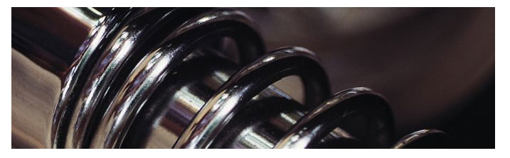

УПРОЧНЕНИЕ ПОВЕРХНОСТИ
ДРОБЕСТРУЙНОЕ УПРОЧНЕНИЕ
Что это такое?
Дробеструйное упрочнение – это процесс холодной обработки металла, при котором обрабатываемые компоненты бомбардируются шарообразными частицами на высокой скорости.
В качестве таких частиц, в зависимости от технических требований, обычно выступает стальная литая дробь, рубленая проволока, керамическая или стеклянная дробь.
Данная операция обычно проводится в закрытом помещении, например, в камере или других изолированных местах, позволяющих восстановить дробь и использовать ее снова, а также ограничивающих попадание пыли.
Дробь приводится в движение турбинным колесом или сжатым воздухом через сопло.
Какова цель дробеструйного упрочнения?
Цель данного процесса - увеличить сопротивление детали к трещинам и усталости металла, обычно возникающим на поверхности, из-за прилагаемой силы натяжения. Дробеструйное упрочнение также повышает устойчивость к механической коррозии.В отдельных сферах применения дробеструйное упрочнение также используется для контролируемого изменения формы детали. Такая операция называется дробеструйной подгонкой.
Как это работает?
Результатом влияния частиц дроби становится пластическая деформация поверхности детали, а также сжимающее напряжение. Сжимающее напряжение противодействует прилагаемой силе натяжения и помогает предотвратить или снизить появление трещин.

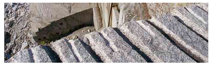

РЕЗКА ГРАНИТА И ДРУГИХ КАМНЕЙ
СПЕЦИАЛЬНАЯ АБРАЗИВНАЯ ПРОДУКЦИЯ W ДЛЯ ДАННОГО РЫНКА
WGR и Futura
  • Повышенная скорость резки
  • Более долгий срок службы
  • Эффективные, надежные и экономичные в применении с любым из видов режущих инструментов
GRANITIUM
  • Продукт класса премиум, который в сочетании с эксклюзивными сервисами программы «Забота о заказчиках», гарантирует оптимальные результаты процесса резки. Повышенное качество резки.
