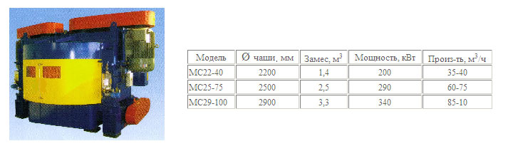

СМЕСИТЕЛИ ЛИТЕЙНЫЕ ЧАШЕЧНЫЕ КАТКОВЫЕ (БЕГУНЫ) ПЕРИОДИЧЕСКОГО ДЕЙСТВИЯ
Смесители предназначены для приготовления песчано-глинистых единых, наполнительных, облицовочных и стержневых смесей на песчаных основах с пылевидными, жидкими и вязкими добавками. В процессе перемешивания глины и связующие обволакивают зерна песка, разрушаются комки отдельных составляющих и равномерно распределяется влага. Хорошо перемешанная смесь обладает высокими технологическими свойствами: высокой прочностью и газопроницаемостью.
СМЕСИТЕЛИ ЛИТЕЙНЫЕ ЧАШЕЧНЫЕ КАТКОВЫЕ (БЕГУНЫ) ПЕРИОДИЧЕСКОГО ДЕЙСТВИЯ С ВИХРЕВОЙ ГОЛОВКОЙ
СМЕСИТЕЛИ ВИХРЕВЫЕ
Смесители вихревые предназначены для приготовления песчано-глинистых формовочных смесей.
Вихревое смешивание отличается высокими линейными и вращательными скоростями движения частиц наполнителя. Распределение связующего в объеме смеси и по поверхности зерен наполнителя происходит под воздействием высоких динамических энергий.
Интенсивное разнонаправленное поступательно-вращательное движение всей смеси, ее микрообъемов и каждой отдельной частицы обеспечивает получение высококачественной смеси, отличающейся высокой степенью гомогенности и безупречным покрытием каждого зерна. Высокие скорости движения зерен и непрерывное соударение частиц приводит к так называемой механической активации связующего комплекса, обеспечивая тем самым повышение прочностных характеристик смеси.
Непрерывная аэрация смеси во время перемешивания улучшает ее формуемость и уплотняемость, позволяет готовить высокопрочные смеси до 2 МПа практически при сохранении производительности смесителя.
