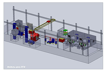

В соответствии с приведенной технологической схемой состав цехов изготовления литья по газифицируемым моделям предусматривает определенный набор оборудования:
Предвспенивание производится в специальных установках (предвспенивателях), где исходный полистирол обрабатывается паром при постоянном перемешивании. Далее продукт попадает в сушильную камеру, где происходит удаление остаточной влаги. Из сушилки пенополистирол попадает в бункер вылеживания, где хранится до дальнейшего использования.
Изготовление пенополистирольной модели осуществляется на модельных автоматах или полуавтоматах. Модели простой конфигурации вырезаются из пенополистирольного блока на столе при помощи разогретой Ni-Cr нити.
Склеивание небольших моделей в блоки производится вручную. Аналогично выполняется и литниковая система. Готовые модельные блоки окрашиваются специальными противопригарными красками, после чего выполняется сушка. После сушки модельны блок готов к формовке.
Следует отметить, что указанный выше набор оборудования может применяться, например, при производстве пенополистирольной упаковки, по аналогичной технологии.

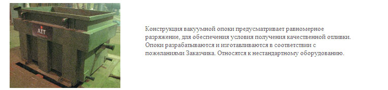

Установка модельного блока в опоку производится вручную. Преварительно в опоку, установленную на вибростоле насыпают слой сухой песчаной смеси создавая плотную "подушку". Далее блок засыпается сухим, охлажденным песком до верхнего уровня опоки. Сухой песок, находящийся в бункере хранения, механизированным способом подаетя в опоку и равномерно распределяется в ней. Далее производится виброуплотнение и укрытие опоки вакуумной полиэтиленовой пленкой.
После этого опока транспортируется на участок заливки, где подключается к вакуумной системе. За счет разряжения создается высокая плотность в песчаной форме.
Заливка происходит при включенной вакуумной системе. Время охлаждения зависит от габаритов отливки. Отливка охлаждается при пониженном давлении, поддерживаемом работой вакуумной системы. Извлечение охлажденной отливки осуществляется либо кантовкой опоки либо краном.
Горячий песок для повторного использования подлежит просеиванию, магнитной сепарации, охлаждению и обеспыливанию.
На участке пересыпки песка установлены пылеулавливающие зонты. Общий пылеуловитель устанавливается на улице.

Вакуумные опоки

Механизированный участок ЛГМ представляет собой комплекс оборудования, логически расставленного в существующих производственных площадях. От автоматической линии такой комплекс отличается наличием крановых операций: транспортировка формы на участок заливки, транспортировка охлаждённой формы на участок выбивки и установка пустой вакуумной опоки на подвижную платформу. По желанию Заказчика механизированные участки ЛГМ могут комплектоваться оборудованием для модельного цеха, плавильными печами и оборудованием для очистки литья. Производительность на таких участках , в зависимости от условий Заказчика, может составлять от 500 до 10 000 тонн/год годного литья.
Принцип работы. Подготовленные модельные блоки передаются на участок формовки. Пустая вакуумная опока краном устанавливается на подвижную платформу, которая транспортируется под рабочий бункер на вибростол. В нижней части бункера смонтирована перфорированная плита с шиберным затвором, через которую оршением происходит заполнение опоки.
Сначала в опоку насыпают слой песка 150-200 мм и уплотняют его, создавая "подушку". Далее устанавливается модельный блок и опока заполняется песком до верхнего уровня. Накрытие плёнкой осуществляется вручную. Сверху плёнка засыпается слоем песка 50-100 мм, для избежания прожегов и потерь вакуума. Далее платформа с заполненной опокой транспортируется на участок заливки.
Опока краном снимается с платформы и перемешается к месту заливки, где вручную подключается к вакуумной системе. Жидкий металл заливается из разливочного ковша, при этом форма находится под вакуумом. Спустя некоторое время после окончания заливки вакуум отключается и отливки охлаждаются в свободном состоянии. После охлаждения опока тренспортируется на участок выбивки, где происходит опрокидывание. Отливки вместе с песком высыпаются на просыпную решетку. Песок проходит цикл регенерации, а отливки краном перемещаются на участок очистки.
