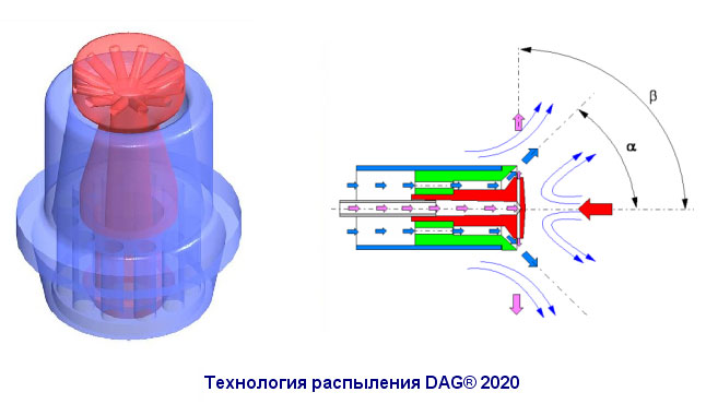

3 - Технология распыления
Форсунки FlexTool Nozzles работают на принципе внешнего распыления и гарантируют однородный мелко распыленный факел смазки, также и при использовании специальных удлинительных трубок на форсунках.
Форсунки FlexTool Nozzles не содержат движущихся деталей и поэтому устойчивы к износу и не требуют обслуживания.
Deltacast FlexTool в сочетании с линейным оборудованием Acheson серии DAG 1000 дает хороший контроль потоков и функциии включения/выключения, что позволяет получить высокоточный цикл распыления при меньшем расходе смазки и без капельного стекания смазки с распылительного инструмента.

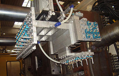

FlexTool может иметь до 8 независимых контуров распыления и 2 контура обдува. Все контуры распыления имеют выход на обе половины пресс-формы и могут использоваться свободно, что обеспечивает максимальную гибкость. При помощи кодирующей пластины группы форсунок могут быть подключены к разным контурам распыления с целью наилучшего соответствия конфигурации оснастки. Это позволяет распылять смазку и осуществлять обдув специальным образом только там, где это действительно требуется. Это как способствует снижению времени, требуемого на распыление и обдув, так и снижает расход смазки.

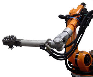

Deltacast™ RoboSpray™
Гибкий и экономически эффективный пакет для смазки пресс-форм от экспертов рынка

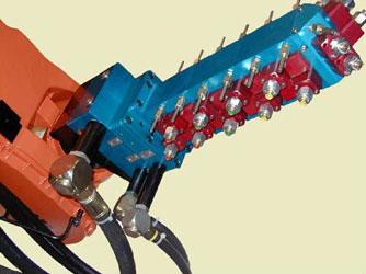

RoboSpray - это система, представляющая собой полный интегрированный пакет, который предлагает вершину технологии распыления смазки.
Система состоит из промышленного робота ABB, распылительной оснастки Acheson и интегрированного распылительного программного обеспечения Acheson .
Технология смазки пресс-форм RoboSpray представляет собой совместное использование метода распыления и технологической смазки с шестикоординатным промышленным роботом.
Это создает оптимальные возможности для обработки пресс-форм машин для литья под давлением технологической смазкой и достижение высочайшего возможного качества отливок за наиболее короткие интервалы времени с использованием минимума смазки.
RoboSpray предлагает несколько возможностей (широкая гамма картин распыления), от чрезвычайно мелко распыленного малого количества смазки до больших количеств очень жирных смазок, образующих крупные капли.

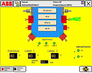

Программируемые параметры распыления для давлений воздуха и смазки могут быть связаны с быстрым или медленным движением робота в ряд комбинаций, позволяя таким образом легко адаптироваться к специфическим условиям любой пресс-формы.
Один интегрированный пульт для оператора
Полностью интегрированная система позволяет оператору контролировать весь процесс с одной консоли управления. Все сообщения выдаются на языке оператора и могут быть адаптированы к конкретной установке.
RoboSpray оборудован хорошо проверенной технологией распыления ACHESON DELTACAST™ для литья под давлением.
При помощи этой хорошо опробованной технологии можно достичь очень мелкой хорошо распыленной картины распыления, что проявляется в оптимальном смачивании и охлаждении форм.

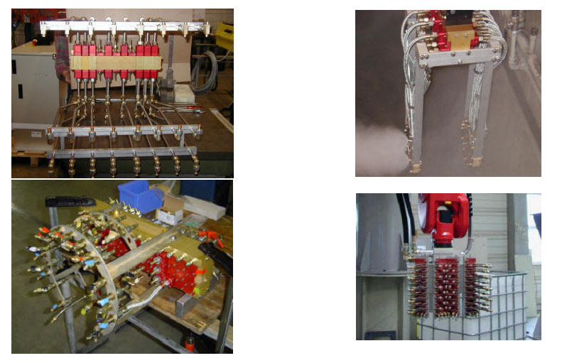

Распылительный инструмент Robospray™
Стандартный инструмент для нанесения смазки в процессах литья под давлением состоит из 6 независимых контуров распыления/обдува для нанесения двух разных смазок. Два дополнительных контура силового обдува, контролируемы независимо гарантируют максимально короткую операцию обдува.
Потоки воздуха и смазки индивидуально регулируются в диапазоне 1,5 - 6 bar, делая возможной индивидуальную и гибкую адаптацию к разным температурам и особенностям пресс-форм. В зависимости от типоразмера робота в общую комплектацию системы входят следующие стандартные компоненты:
Неиспользуемые гнезда форсунок закрываются заглушками. Длина распылительного инструмента может быть ограничена 114 мм (IRB 2400/IRB 4450) либо 191 мм (IRB 6650), путем удаления одного сегмента. Удлинение не предусмотрено. Отдельный сегмент может вместить не более 12 форсунок и 4(IRB 2400/4400) либо 6 (IRB 6650) дополнительных патрубков силового обдува.
Передний угловой сегмент на должен сниматься. Он может вмещать не более 4 форсунок DELTACAST™ (IRB 6650: 6 форсунок) и 2 дополнительных патрубков силового обдува.

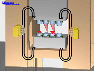

Расширяемая в трех измерениях
Распылительный инструмент Deltacast OmegaSpray™ повторяет геометрию пресс-формы
Контуры распыления
  • От 4 до 8 контуров распыления
  • Возможно использование пропорциональной технологии для достижения оптимальных параметров нанесения смазки и производительности

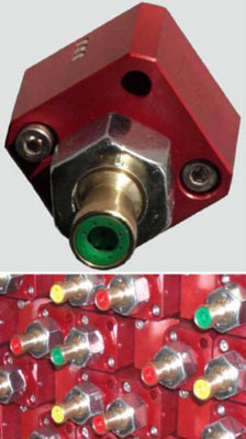

  • Каждая форсунка может быть подключена к любому контуру распыления независимо от расположения на инструменте
  • В каждую форсунку возможна подача непосредственно двух смазок с мгновенным переключением между смазками 1 и 2
  • Нет движущихся частей
  • Нет обслуживания
Экономическая эффективность для заказчика
  • Гибкость благодаря возможности подключения любой форсунки к любому контуру
  • Модульная конструкция, повторяющая геометрию пресс-формы
  • Непосредственное переключение между двумя жидкостями в одной и той же форсунке
  • Высокая степень использования подхода полного решения
  • Сниженное время цикла
  • Более высокая производительность
  • Меньшая себестоимость отливки
Базовая версия системы оборудована технологией распыления DELTACAST™.
Эта технология использует принцип внешнего распыления и гарантирует смесь смазки и воздуха с мелким однородным размером капель, также и при использовании специальных удлинительных трубок.
Конструкция форсунки DELTACAST обеспечивает работу без капания смазки.
Форсунка DELTACAST не содержит движущихся деталей, и поэтому устойчива к износу и не требует обслуживания. Это способствует высокой надежности устройства.
Новое линейное распылительное устройство DAG® 1000 BL для литья алюминия, магния и цинка под высоким давлением
DAG® 1000 BL для машин с усилием запирания до 1200 тс
  • Жесткая и прочная конструкция, изготавливается в одно- и двухкоординатном вариантах.
  • Точность позиционирования ± 0.5 мм.
Особенности и преимущества:
  • Жесткая конструкция, максимально прочная, без вибраций, стойкая к большим нагрузкам и рассчитанная на длительный срок службы.
  • Обе оси оборудованы линейными направляющими со специальным покрытием и имеют центральную систему смазки механизмов.
  • Передача усилия от зубчатого колеса на зубчатые рейки по обеим осям.
  • Обе оси изготовлены из анодированного алюминиевого профиля со специальными свойствами.
  • Конструкция гарантирует легкость и низкую стоимость обслуживания.
  • Стандартные компоненты позволяют иметь на складе минимум запчастей, и все компоненты доступны во всем мире.

Технология распыления DAG® 1000 BL
Базовый распылительный инструмент 192 мм для размещения макс. 20 форсунок DELTACAST™ и 10 отдельных патрубков обдува, который можно расширять дополнительными распылительными модулями по 35 мм шириной до максимальной ширины 790 мм, вмещающей макс. 60 форсунок DELTACAST и 20 заглушек.
Имеется четыре независимых контура распыления. Может подаваться две разных смазки. Кроме того, есть две отдельных высокопроизводительных контура обдува, один на неподвижную, второй на подвижную часть пресс-формы, которые могут контролироваться индивидуально и позволяют осуществлять операцию обдува отдельно на каждой стороне.
Для каждой форсунки количество разделительной смазки, подаваемой к форсунке может регулироваться вручную регулирующим винтом (опция). Давление распыляющего воздуха может регулироваться вручную при помощи центрального регулятора давления.
Форсунки DELTACAST работают на принципе внешнего распыления и гарантируют факел распыления с мелким однородным размером капель, также и при использовании на форсунках специальных удлинительных трубок.
При соблюдении рекомендаций руководства по эксплуатации форсунки DELTACAST, капание смазки исключается.

Роботизированное распылительное оборудование для литейного производства серии DAG® 3000
Роботизированные распылительные системы DAG 3000 фирмы Acheson предоставляют великолепную гибкость технологии смазки пресс-форм.
Роботизированные распылительные системы DAG 3000 представляют собой комбинацию технологии нанесения и технологической смазки с шестикоординатными системами промышленных роботов. Эта комбинация создает оптимальные возможности для обработки форм для литья под давлением смазкой для получения отливок высочайшего возможного качества за максимально короткое время с использованием минимального количества смазки.
Основные преимущества для пользователя:
  • Повышение производительности
  • Снижение затрат
  • Повышение качества отливок
  • Улучшение среды цеха
RoboSpray™
Acheson были первыми, кто полностью интегрировал роботов для нанесения смазки распылением в середине 90-х гг XX века при помощи партнерства с ABB, и получили огромный опыт, разработав сотни роботизированных систем смазки для различных применений, с использованием различных технологий и марок роботов.
DAG® 3000 DC
Роботизированные системы, интегрированные с роботом любой подходящей марки, распылительным инструментом Deltacast и распылительным программным обеспечением Acheson.
Фото на этой странице показывают системы DAG 3000 DC, интегрированные с роботами Comau, Fanuc, KUKA, Kawasaki, Reis и Motoman, и оснащенные распылительными технологиями Deltacast, Flextool или OmegaSpray.
DAG® 3000 FT
Новый передовой распылительный пакет с Deltacast™ FlexTool™, последней новинкой в семье технологий Acheson для ухода за формами.
Высокопроизводительная и высоко надежная технология распыления, которая позволяет пользователю повысить производительность за счет более короткого времени цикла, высокой надежности, эффективного распыления смазки, простой модификации и обслуживания.
Основные особенности:
  • повышенная мощность подачи воздуха и смазки
  • внешнее распыление с однородным мелко распыленным факелом
  • износостойкость и отсутствие обслуживания
  • меньший расход смазки и отсутствие капания смазки с распылительного инструмента.
DAG® 3000 BR
Роботизированная система смазки пресс-форм, состоящая из промышленного робота KUKA, распылительного оборудования Acheson и интеграции распылительного ПО Acheson.
DAG® 3000 BR - отличный выбор для машин литья под давлением с запирающим усилием до 700 тонн.
Высокомобильная, очень эффективная система для литейщиков, часто меняющих пресс-формы. Стандартное "программирование" распылительного инструмента движениями робота требует меньше обучения для оператора.

Интегрированное ПО
Acheson обеспечивает полную интеграцию программ с такими производителями роботов, как ABB, Comau, Fanuc, KUKA, Kawasaki, Reis, Motoman и другими. Для оператора при этом есть единая интегрированная программа, которая позволяет ему управлять всем процессом с одной консоли.
Особенности:
  • Полная интеграция системы смазки
  • Распылительное программное обеспечение Acheson встраивается в программу робота
  • Графический интерфейс машина-человек
  • Удобство для пользователя
  • Функции мониторинга параметров распыления
  • Десять переменных для всех параметров распыления (скорость, давление, зоны и т.п.) независимо изменяются в автоматическом режиме
  • Один язык программирования с роботом - требуется меньше обучения для пользователя
  • Простое программирование и оптимизация процесса
  • Высока степень контроля технологии
  • Быстрое возобновление производства после смены оснастки путем перезагрузки прикладной программы

РАСПЫЛИТЕЛЬНОЕ ОБОРУДОВАНИЕ ДЛЯ КУЗНЕЧНОГО ПРОИЗВОДСТВА
Технология внешнего распыления устраняет блокировку сопел форсунок практически до нуля.
Разрабатываемая индивидуально конфигурация распылительной головки оптимизирует образование смазочной пленки, обеспечивая оптимальное течение металла и отделение поковок, снижая время простоя оборудования при залипаниях.Она снижает расход смазки и устраняет ее чрезмерную подачу, что обеспечивает более чистую рабочую среду в цехе и снижает отходы.
Держатель-распределитель имеет специальную конструкцию, предусматривающую быструю и удобную смену инструмента. Легко добавить требуемое число воздушных сопел сдува для очистки от окалины и остатков воды и смазки.
Стационарные распылительные системы DAG® 600 для кузнечного производства
Системы серии DAG® 600 представляют собой стационарные форсунки, установленные в непосредственной близости от позиций штамповки, и систему управления.
Высокая надежность и максимальная скорость реакции идеально подходят для скоростных горячештамповочных линий с грейферным перекладчиком, где цикл нанесения смазки составляет доли секунды, а также для несложных поковок и случаев, где нет возможности размещения кинематического оборудования DAG.
Технология внешнего распыления DAG®, правильное расположение форсунок и использование передовых смазок серии Deltaforge™ обеспечивают максимально возможную равномерность пленки смазки на поверхности инструмента.

Роботизированное распылительное оборудование DAG® 2020 R для кузнечного производства
Кинематика DAG 2020
DAG 2020 R включает три основных элемента – это промышленный робот, распылительный инструмент и система управления.
Основанные на проверенной технологии, три элемента полностью интегрированы и собраны в состав уникальной смазочной системы.
Acheson использует роботы широко известных производителей, таких как ABB, KUKA, FANUC, MOTOMAN, либо другие роботы на ваш выбор, которые способных работать в среде кузнечного цеха.
Для динамического охлаждения и смазки штампов кузнечных машин с усилием прессования от 250 до 12500 тс и более.
Робот интегрируется в технологию DAG® 2020 R.
Схемы охлаждения/смазки/сдува программируются на каждую позицию и могут иметь от 2 до нескольких контуров.

Один интегрированный пульт оператора
Интегрированная система управления позволяет оператору контролировать весь процесс с одного пульта. Все сообщения выдаются на языке оператора и адаптируются к фактическому применению. Это, в сочетании с многозадачностью и настройками процесса в режиме on-line открывает путь для создания удобных для оператора оптимальных программ распыления и повышения качества штамповок
Технология распыления DAG 2020
Технология внешнего распыления устраняет блокировку сопел форсунок практически до нуля. Специальная конфигурация для конкретной задачи распылительной головки оптимизирует образование смазывающей пленки, способствуя таким образом оптимальному течению металла при деформации и извлечению поковок, предупреждая остановку производства при залипаниях.

Основан на технологии внешнего распыления, имеет модульную конструкцию, адаптируемую к конкретной задаче.
Промышленный робот
Подходящий для использования в кузнечном производстве промышленный робот дает 6-координатное движение распылительного модуля. Это обеспечивает эффективное и оптимальное регулирование температуры инструмента деформации и образование однородно пленки смазки именно в тех местах, где это требуется, даже на самых сложных штампах.
При всех движениях распылительного модуля, осуществляемых роботом, при смене оснастки не требуется никаких механических регулировок; производство возобновляется после загрузки новой программы распыления.
