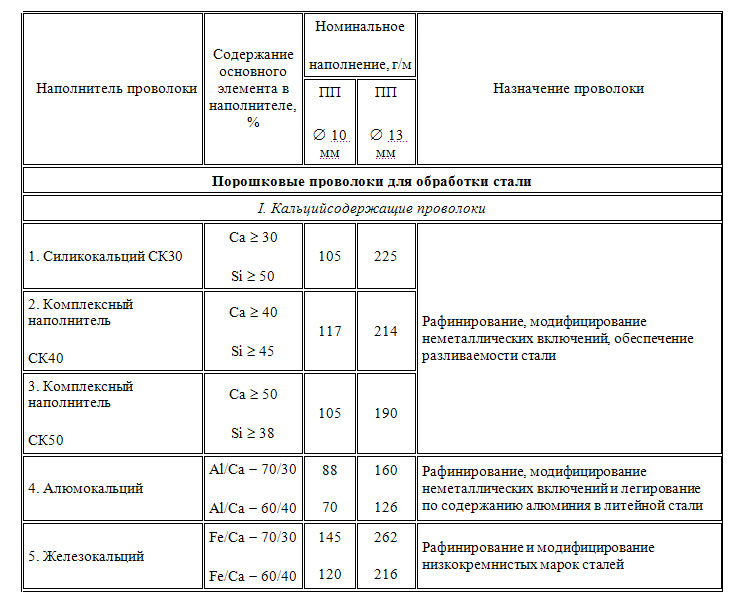

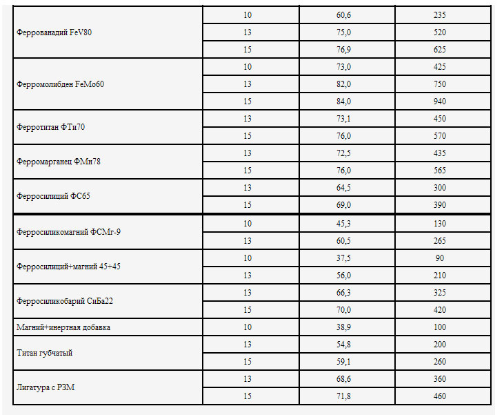

Технические характеристики порошковой проволоки ОАО «Завод «Универсальное оборудование» приведены в таблицах:
Варианты наполнителей, используемых ЗАО «Тенакс Инжиниринг» приведены в таблице.
