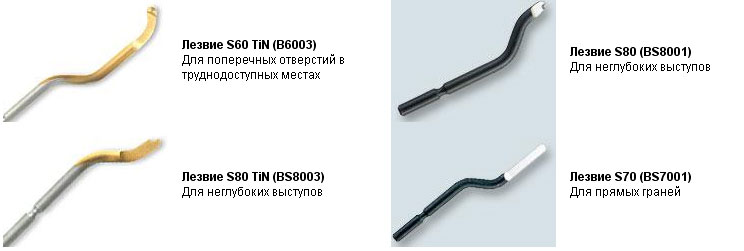

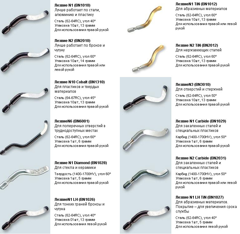

Инструмент для облегченных условий работы Ø2,6мм
Инструмент предназначен для быстрого и простого удаления заусенцев с прямых и криволинейных граней, простых, а также поперечных и глубоких отверстий.
Выберите правильный тип и размер лезвия для требуемой операции. Некоторые подходят для работы правой или левой рукой, некоторые для работы любой рукой. Лезвия выполнены из быстрорежущей стали M35 или карбида вольфрама, некоторые лезвия покрыты TiN для увеличение срока службы.

Лезвия
Инструмент для тяжелых условий работы Ø3,2мм
Выберите правильный тип и размер лезвия для требуемой операции. Некоторые подходят для работы правой или левой рукой, некоторые для работы любой рукой. Лезвия выполнены из быстрорежущей стали M35,

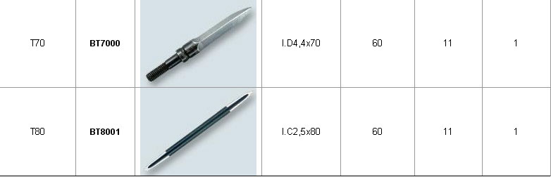

Сребки
Все скребки имеют твердость 62-64Rc, кроме D55 Carbide (1400-1700HV) и T80 CR115 (58-60RC)
